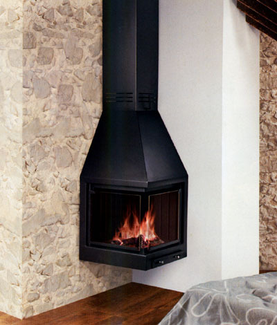

Если перекрытия железобетонные ( про деревянные мы и не будем упоминать ), то можно устроить печь или камин на втором этаже, но печь металлическую, с дымоходом из металла или другого огнеупорного материала. Также и камин должен быть изготовлен из металла и впоследствии отделан доступными материалами, имитирующими каменную кладку, но имея определенный класс огнезащиты. Выбор их широк, список всех огнеупоров не будем приводить для краткости.
Из всего вышесказанного, следует, что перед тем, как решиться возводить каменную печь на втором этаже дома, следует крепко задуматься над возможными последствиями. Поверьте, печи и камины из металла способны украсить ваш дом не хуже каменных, а в некоторых случаях и лучше.
