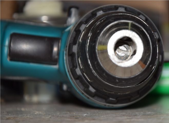

Разводим кулачки патрона до упора.
Теперь нам виден тот самый винт.
Резьба там левая и откручивается он по часовой стрелке.

Крепление патронов этой фирмы делается съемным. Снять его можно, если знать как устроено это крепление. Внутри патрона стоит контрящий винт, который удерживает патрон от отворачивания при работе "обратным ходом" против часовой стрелки и по этому он имеет левую резьбу и откручивается вправо. Увидеть этот контрящий винт можно разведя кулачки и добраться до него крепкой отверткой. Затяжка этого винта как правило порядочная, и открутить его бывает трудно. Но и тут бывают исключения - как то пытаясь снять патрон не обнаружил контрящего винта, такое тоже бывает - возможно произвольно открутился и выпал, либо вообще забыли поставить.

Чтоб снять патрон с шуруповёрта нужно развести кулачки патрона на максимум, в глубине вы увидите болт для фиксации патрона - он может быть под крестовую или плоскую отвёртку, может быть под головку или под спец ключи (звёздочки, шестигранники и прочее).
Значит на нём левая резьба, то есть откручивать его нужно по часовой стрелке. Нужно удерживать патрон и выкрутить болт.
