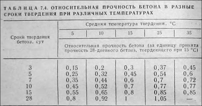

Утверждение, что бетон набирает марочную прочность за 28 суток верно только при условии, что температура окружающей среды будет около +20 градусов. При повышении температуры процесс твердения происходит значительно быстрее, так при +30 градусах этот период сокращается до 14 дней, а в пропарочной камере - до 12-126 часов, а в высокотемпературных автоклавах (+270 градусов) бетон набирает проектную прочность всего за 45-60 минут.
Сроки твердения бетона, в зависимости от окружающей температуры, можно определить по таблице:
