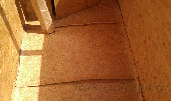

Укладываем листы линолеума внахлест

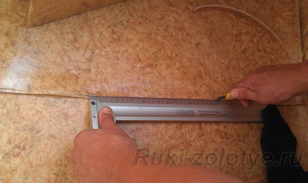

По линейке прорезаем острым ножом насквозь оба слоя, чтобы получился "идеальный стык"

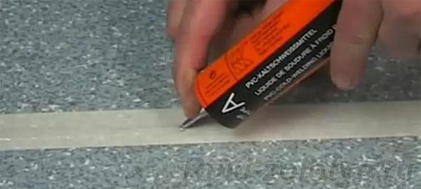

Проклеиваем холодной сваркой шов (игла проходит внутрь стыка, куда заливается клей.

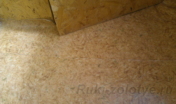

Ждем пока высохнет, получаем ровный шов
