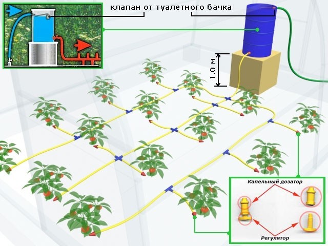

Я предпочитаю использовать систему капельного полива. Это очень удобно и достаточно просто в обслуживании и монтаже.
Для монтажа системы орошения нам потребуется:
1 емкость для воды;
2 кран для подачи воды;
3 фильтр;
4 шланг (длину высчитываем в зависимости от площади теплицы и от того на каком расстоянии друг от друга);
5 капельницы
Перед началом работ, желательно было бы составить какую-нибудь схемку, на которой будут указаны грядки и растения, а уже с учетом этой схемы можно планировать размещение капельных шлангов, трубопровода... Не забывайте также учесть места соединений. Шланги можно укладывать на грунт или заглублять в земля, а можно подвесить, в этом случае рекомендуется использовать непрозрачные шланги, чтобы избежать цветения воды.
Емкость с водой было бы неплохо установить на возвышенное место и укрыть от солнца, чтобы вода не зацвела.
Должно получиться что-то вроде того, что показано на рисунке:
