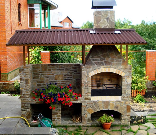

Печь барбекю как правило устраивается на улице около дома, к примеру на террасе или веранде. В данном случае общая высота печи барбекю с дымоходом должна быть не менее двух с половиной метров. Причём высота самой трубы должна составлять порядка метра над печью. Ширина просвета печи составит двести пятьдесят миллиметров в ширину. Угол наклона горла дымосборника десять градусов, а размер самой широкой нижней части дымосборника должен быть порядка полуметра в ширину.

Особенностью печи-барбекю заключается в том что в такой печи не должна быть сильной тяги, сильное пламя это минус, а не плюс (мясо подгорит) поэтому высота дымохода должна быть не более 1,2 метра (можно метр) над уровнем углей в печи-барбекю.
И обязательно сверху дымовой трубы колпак предохраняющий попадание влаги внутрь дымохода.

А вот высота дымохода будет напрямую зависеть от места установки. Старт - это 1 - 1,2 метра, в зависимости от конструкции барбекю. А дальше её надо уводить минимум на 0,5 метра выше близко стоящих (примерно до 3-х метров) конструкций или деревьев. А если у барбекю будет своя крыша, тогда по любому поднимать на 50 сантиметров от крыши.

При таком расчете труба как правило зависит от топки и чем больше топка тем выше труба но не более двух метров. Если труба и печь в помещении то делаем расчет как для обычной домовой трубы - над коньком должна возвышаться не более 50см.
