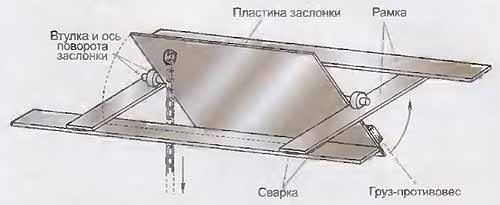

Ещё один вариант по уменьшению тяги, это установка шибера (заслонки другими словами, или задвижка его и так называют), шибер разный конструктивно (поворотный, выдвижной)
,![]­2 но в целом при закрытой (или прикрытой до нужной позиции) заслонки сечение трубы изменяется на меньшее и тяга уменьшается, открываем заслонку (шибер) сечение увеличивается и тяга вместе с ним.
Установить шибер можно и на трубу дымохода и непосредственно в печь, есть в продаже даже автоматические шиберы, есть и попроще ручные.
