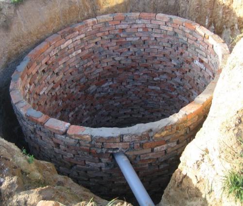

  • После того, как вы определились с местом и размером сливной ямы, необходимо вырыть котлован и сливную канаву, в которую потом поместим сливную трубу.
  • Далее на дно помещаем песок и щебень.
  • После того, как котлован подготовлен приступаем к кирпичной кладке или установке колец.
  • Подключаем канализационный сток.
  • Накрываем наш котлован перекрытием, к примеру бетонной плитой и засыпаем грунтом.
