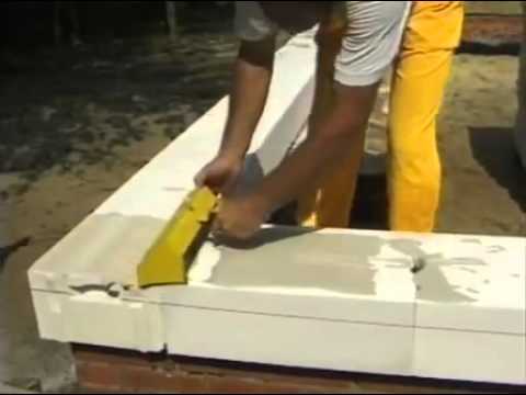

А это схема строительства бани из пеноблока:
Определяемся с размерами нашей бани и приступаем к копке фундамента, после заливаем фундамент бетоном , можно армировать каркасами из арматуры. Если на улице стоит теплая погода уже через несколько дней можно приступать к кладке пеноблоков, делаем разбивку будущих стен с помощью шнуров или толстой цветной лески, в обязательном порядке соблюдаем строгие прямые углы в 90 градусов, иначе будут проблемы с монтажом крыши. Кладку ведем не спеша, не надо поднимать все стены доверху за один день, а так же не забываем про связку во время кладки. Над дверьми и окошками заливаем бетонные перемычки с армированием. Через каждые 3 ряда армируем кладку проволокой-катонкой по всему периметру. закончив кладку заливаем выравнивающий бетонный пояс, дав ему схватится и подсохнуть приступаем к монтажу крыши.
