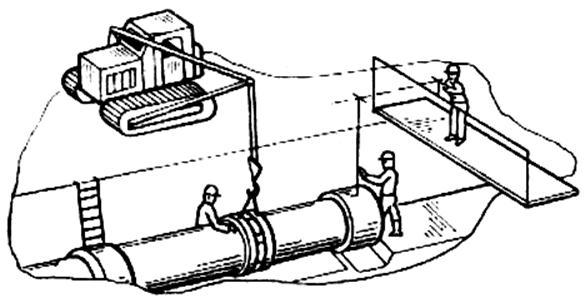

Порядок укладки труб:
  • основание род трубы должно быть специально подготовленное;
  • на основании не должно быть мусора и больших неровностей;
  • надо убедиться, что траншея не будет осыпаться;
  • для укладки применяется кран или трубоукладчик;
  • труба цепляется к стреле и крюку в специальных местах, отмеченных на трубе заводом;
  • необходимо соблюдать уклон, трубы укладывают сверху вниз;
  • перед соединением труб фланцы или торцы необходимо зачистить;
  • стыки герметизируются просмоленным канатом и асбестовой смесью;
  • засыпать траншею лучше песком, или песком на половину, а остальное грунтом;
  • грунт можно уплотнять;
  • так же можно подсыпать грунт с учётом осадки.

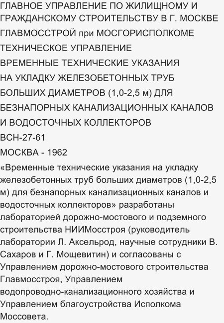

Порядок укладки труб регламентирован вот в этом документе (все работы осуществляются в соответствии с проектом):
ГЛАВНОЕ УПРАВЛЕНИЕ ПО ЖИЛИЩНОМУ И ГРАЖДАНСКОМУ СТРОИТЕЛЬСТВУ В Г. МОСКВЕ
ГЛАВМОССТРОЙ при МОСГОРИСПОЛКОМЕ
ТЕХНИЧЕСКОЕ УПРАВЛЕНИЕ
ВРЕМЕННЫЕ ТЕХНИЧЕСКИЕ УКАЗАНИЯ
НА УКЛАДКУ ЖЕЛЕЗОБЕТОННЫХ ТРУБ
БОЛЬШИХ ДИАМЕТРОВ (1,0-2,5 м) ДЛЯ
БЕЗНАПОРНЫХ КАНАЛИЗАЦИОННЫХ КАНАЛОВ
И ВОДОСТОЧНЫХ КОЛЛЕКТОРОВ
ВСН-27-61
МОСКВА - 1962
«Временные технические указания на укладку железобетонных труб больших диаметров (1,0-2,5 м) для безнапорных канализационных каналов и водосточных коллекторов» разработаны лабораторией дорожно-мостового и подземного строительства НИИМосстроя (руководитель лаборатории Л. Аксельрод, научные сотрудники В. Сахаров и Г. Мощевитин) и согласованы с Управлением дорожно-мостового строительства Главмосстроя, Управлением водопроводно-канализационного хозяйства и Управлением благоустройства Исполкома Моссовета.
Открытая прокладка железобетонных труб в траншею производится в соответствии с проектом, разработанным согласно рабочей документации.
Дно траншеи тщательно подготавливается, насыпается слой песка крупной зернистости на глубину 0,5 метра.
Непосредственная укладка труб проводится на заранее подготовленный валик, высота которого рассчитывается в индивидуальном порядке с учетом усадки грунта в течение двух лет.
Трубы опускают на подготовленную почву при помощи подъемных механизмов.
После полного монтажа места стыков засыпают, предварительно осмотрев соединительные элементы деталей.
Далее проводят гидравлические испытания труб трубопровода.
Траншею полностью засыпают, поверхность трамбуют и разравнивают.
