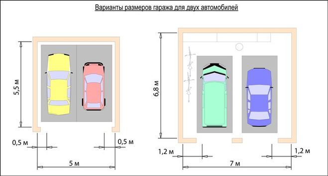

Конечно у нас в России так принято, что многие сами себе профессора и сами решают какой размер в высоту и в ширину должны быть створки ворот. Но дело в том, что на самом деле есть и ГОСТы и правила. Так вот в высоту по ГОСТу ворота должны быть от 2.3 метров до до 2,6 метра. И это вызвано и правилами и нормами . А вот в ширину створки ворот непосредственно связаны с шириной эксплуатируемого вами автомобиля. И к примеру если у вас автомобиль в ширину 160 сантиметров, то с каждого боку надо прибавить еще по 45 сантиметров и у вас получится 2 метра 50 сантиметров. Но если у вас машина шире, то ворота должны быть шире. А вот если у вас не одна а две машины то возможны такие варианты.
Если при строительстве гаража Вы не страшно стеснены в средствах - лучше не экономить и немного больше денег потратить, но сделать гараж пригодный для заезда любого автомобиля, включая высокие внедорожники и минивэны, больше напоминающие микроавтобусы. То есть, высота проема ворот должна быть не менее 2,2 м (а лучше пусть будет все 2,5 м), даже если ваша легковушка значительно ниже - кто его знает, как жизнь пойдёт: может, машину на более высокую смените, может, продавать будете - легче покупатель найдётся, на высокий-то гараж, да и груз с багажника легковушки можно будет не снимать, заезжая. Удобно!
Ну а ширина... тоже те же 2,5м, чтобы свободно заезжать в любых условиях, не рискуя задеть.
