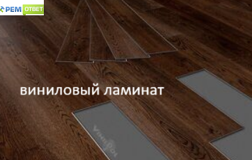

Лучше не надо. Верхний слой ламината - это уже тонкий слой твердой смолы с очень хорошими водоотталкивающими свойствами. Не рекомендуют также герметизировать стыки у ламината. Если вам нужно использовать ламинат в мокром помещении лучше выбирать для этих целей специальный ламинат на резиноподобной основе.
