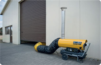

Еще гибкий рукав может быть использован в тепловых пушках всех видов для подвода тепла в нужную вам зону (это если габариты пушки не дают возможности этого сделать или присутствие пушки в помещении не желательно):

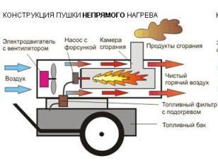

Если же у вас дизельная тепловая пушка непрямого нагрева, то гибкий рукав может служить для отвода продуктов сгорания из помещения (гофра одевается на патрубок из камеры сгорания и выводится на улицу или в другое помещение):

Наверное Вы спрашиваете о так называемых гофрированных гибких шлангах. Это своего рода воздуховоды, по этому шлангу (кстати они бывают разного диаметра и разной длины, в комплекте к гофрированному шлангу идёт крепление и специальная лента) доставляется тёплый воздух в помещение которое отапливается с помощью тепловой пушки.
Шланги очень прочные, выдерживают минусовую температуру от минус тридцати и ниже, Температура нагрева выше ста градусов.
