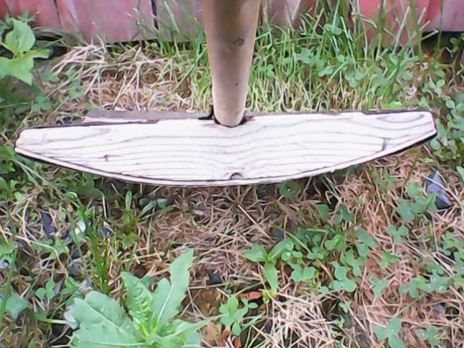

Затем нужно изготовить торец лопаты, который еще называют задней стенкой, и который имеет дугообразную форму. В нашем случае (что видно на фото) торец будет иметь длину 450 мм, ширину по центру - 80 мм и по краям - 50 мм.

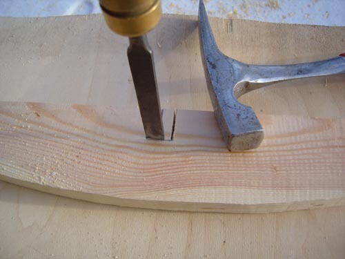

После этого по самому центру торца следует сделать отверстие для того, чтобы туда можно было установить наш черенок. При этом следует знать, что удобно работать той лопатой для уборки снега, у которой черенок закреплен под углом по отношению к основанию совка, для чего с одной стороны торца пропил делают немного больше (как правило, на 5 мм), чем с другой.

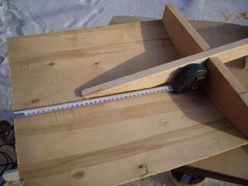

Теперь можно приступать к изготовлению рабочей части совка. Для этого из фанеры следует выпилить фигуру в форме квадрата (иногда мастера выпиливают прямоугольники). После этого остается только собрать лопату из уже готовых частей. Перед установкой черенка, его следует отпилить под углом с одной стороны, и только потом установить в торец, который, как мы помним, имеет разные пропилы.
Совок из фанеры прикрепляют к торцу при помощи гвоздей подходящих размеров. А вот черенок присоединяют к совку с помощью саморезов.

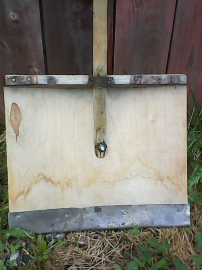

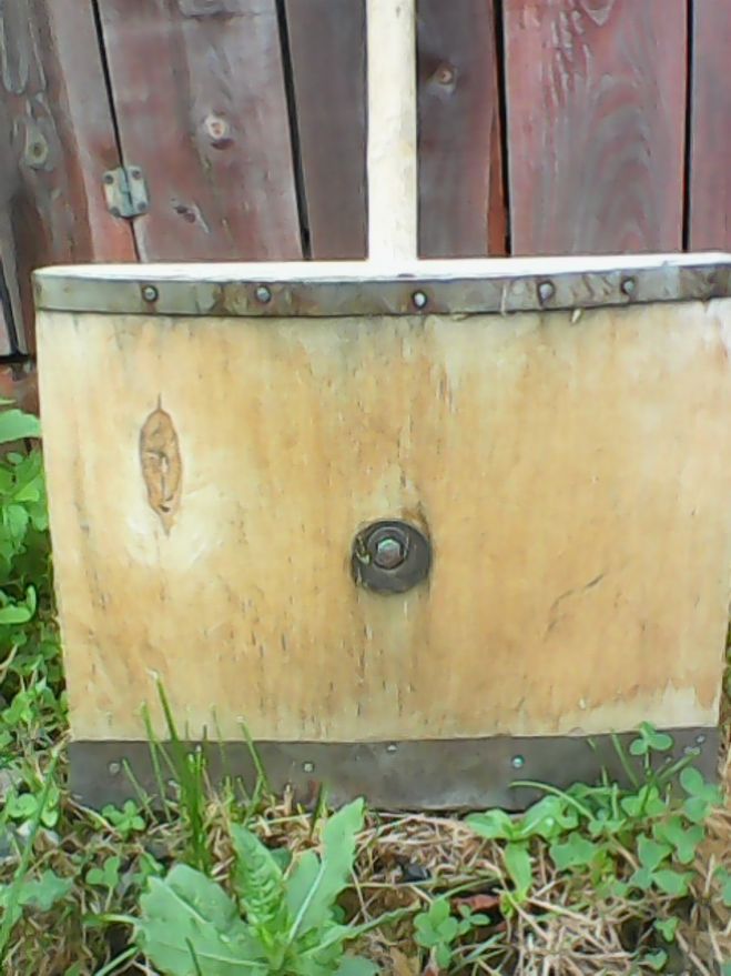

Если есть немного времени и руки растут оттуда откуда должны расти))), то лопату для снега можно смастерить и самому. Для этого нам понадобится небольшая доска, размерами 40 см на 7см.
Нижний край делаем овальным, чтобы к краям вышло по 2-3см. Сверху в середине этой доски прорезаем небольшое углубление для черенка, чтобы он не елозил по ней. Далее понадобится кусок фанеры размерами 40см на 35см (хотя длину можно сделать немного и побольше). Прибиваем фанеру к доске с помощью металлической ленты (так будет надёжнее и при большом весе снега фанера не оторвётся)
Далее приставляем черенок и соединяем его к доске и центру фанеры. К фанере соединять лучше через большую шайбу, иначе крепление просто напросто вырвет от тяжести снега.
Напоследок пробиваем край фанеры металлической полосой, чтобы он не начала махриться. Вот и всё, лопата готова к эксплуатации.
