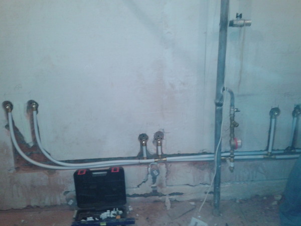

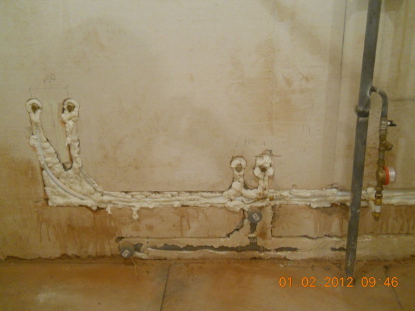

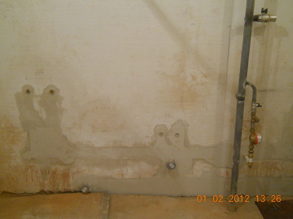

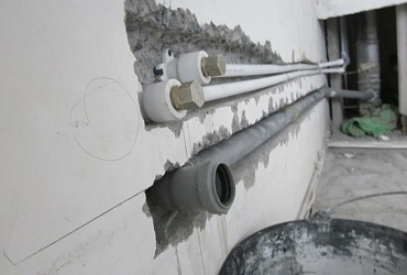

При укладке труб в стену, делаются штробы, затем штроба заделывается к примеру цементно-песчаным раствором.
Цвет заделанной штробы как правило отличается от цвета стены, даже если она заштукатурена.
Второй вариант, это пройтись от стояка (будь-то стояк канализации, или горячая и холодная вода) к любому сантехническому прибору к которому идут трубы, канализация идёт в горизонте, без проблем вычислите местонахождения труб.
По звуку тоже вариант, стена это монолит и звук соответствующий, звук в штробе будет более глухим.
Ещё как вариант, это в месте нахождения трубы стена чуть влажная, особенно это касается трубы холодной воды.
Если в целом, то кинуть взор от стояка в предположительное место нахождения трубы, это самый лучший вариант.
Сложней найти трубы в стяжке она монолитна, одного цвета и в ней не делаются штробы, она заливается раствором, а в стене это вообще не проблема даже если на стене кафель, приблизительное местоположение труб всё равно можно вычислить.
