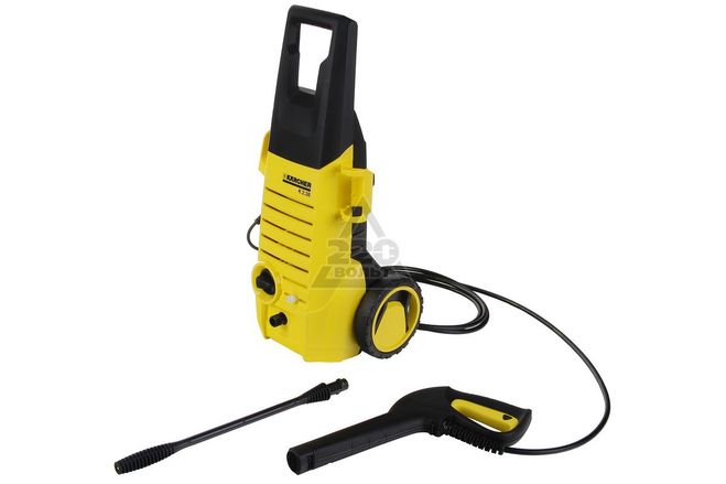

В следующий раз сосед дал воспользоваться кёльхером маленьким, если не ошибаюсь, то вот такой был:
Сначала я взял шампунь автомобильный, там было написано "для сильной грязи", разбавил его с водой и ручным пулевизатором прошёлся по всей батарее, вернее по большей части по внутренностям батареи. Через 15 минут смыл всё кёльхером под напором.
Процедуру повторил ещё раз.
Батарея просто блестела, но и грязи было много, не так воды, как именно грязи, так как делал ремонт в комнате, то не сильно боялся загрязнить стены, но всё-таки проложил вокруг батареи плёнку, но грязь всё-равно даже на потолок попала.

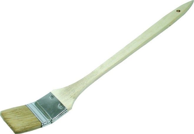

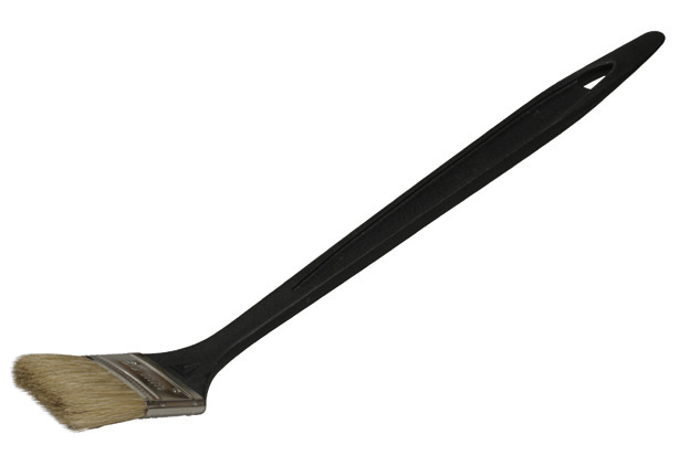

Если речь идет о том, чтобы только помыть батареи перед покраской, а не отскоблить старую краску, то здесь проще и легче. Снаружы батареи проблем особых не возникнет, они скорее всего легко отмоются обычным мыльным раствором. Для того, чтобы отмыть трудно доступные места, можно взять любое средство для очисти жира или даже для промывки канализации, например, мистер мускул или Тирет. Налейте в неглубокую баночку эту жидкость и макая кисточкой для покраски батарей, промажте всю заднюю часть радиатора и дайте постоять.
Раствор впитается в пыль и грязь, а потом легко смоется той же самой кистью и водой. После полного высыхания Батарея готова для покраски.
Почистить много-годовые залежи пыли в радиаторах отопления поможет пылесос с узкой щелевой насадкой и жёсткая кисточка-щётка для покраски радиаторов отопления!
