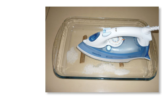

Есть еще один эффективный способ очистки утюга изнутри. Возьмите какую-нибудь посуду, в которую утюг поместится полностью (по длине, а не по высоте), залейте туда горячую заранее приготовленную жидкость (2ч. л. лимонной кислоты на 250 мл воды) и опустите в нее подошву утюга. При этом утюг разместите так, чтобы его нос был выше задней части. Выждав несколько минут (достаточно 3-5), в отверстие утюга залейте чистую горячую воду и нажимайте кнопку выпуска пара, пока не выкачаете всю жидкость. Повторите операцию несколько раз, пока результат Вас не удовлетворит.
Эту процедуру можно проводить в жаростойкой посуде, например, в глубоком противне, прямо на огне, тогда очищающая жидкость все время будет оставаться горячей.
