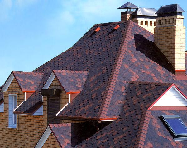

Как видим на фото, внешний вид мягкой черепицы ничем не уступает металлической:
