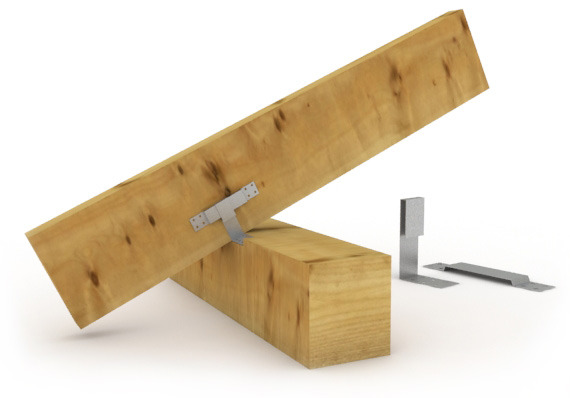

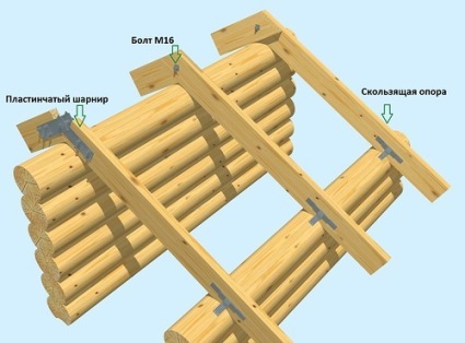

Для того, чтобы крыша не деформировалась во время подвижек дома, ее нужно изготавливать с использованием скользящих элементов (так называемых "скользячек"). Верхняя часть стропил (конек) соединяется с помощью пластинчатого шарнира, к срубу нога крепится при помощи скользящих элементов ("скользячки" для стропил)
Запил под стропилину выполняется только в брусьях и кронштейн "скользячки" устанавливается строго под углом 90 градусов к стропиле в самом крайнем положении, чтобы обеспечить максимальный ход конструкции во время подвижек и усадки
Кронштейны изготавливаются из листовой нержавеющей стали толщиной 2мм. В зависимости от производителя, свободный ход шарнира составляет от 6 до 16см.

Стропильная система на вновь построенном срубе должна быть временной это аксиома и от этого никуда Вы не денетесь если хотите что бы и дом и крыша служили долго и надежно. Поэтому врезаться не будем дадим дому устояться приобрести свою усадку как правило это происходит на второй третий год после строительства. Для временной крыши подходят так называемые скользящие соединения стропильных ног. Они просты и надежны их как правило специалисты устанавливают в таких случаях как у Вас.

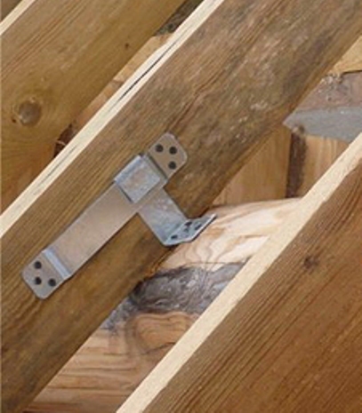

Стропила соединяются с мауэрлатом при помощи вот такого узла:
Если крыша сложная можно делать запилы в мауэрлате и в этот запил устанавливается стропило и закрепляется вот этим приспособлением. Фиксировать стропильные ноги нельзя если хотите сохранить крышу. Так как неизвестно где и как будет происходить максимальная усадка дома.
