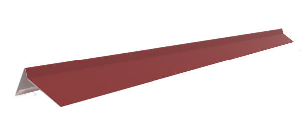

Безусловно что бы защитить крышу от разрушений непременно нужно установить фронтонную планку, ее можно сделать самому из оцинкованного железа либо купить. Сейчас огромный выбор таких планок они изготавливаются из полимерных материалов, так же из металла покрытого пластиком. Если ограничены в средствах очень часто изготавливают такие планки сами. Изготовить ее каких то особых знаний не требуется.
ЕЕ можно сделать как фигурной так и простой угол.

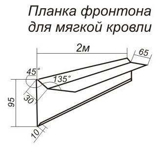

Но если деньги есть то конечно же луче и удобнее эти планки купить, лично я отдаю предпочтение вот таким металлическим планкам:
Весьма хорошие и добротные планки от компании " Shinglas " покупайте их, они прослужат очень долго.

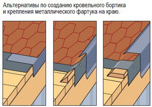

Надежнее всего под гибкую черепицу использовать металлическую фронтонную планку.
Такая планка наилучшим образом будет защищать ветровую доску от намокания и ветровых нагрузок. Устанавливается она на краях фронтонных свесов. Крепится специальными гвоздями и дополнительно специальным герметиком. Использование герметика дает наилучшее примыкание, дополнительную защиту от сырости.

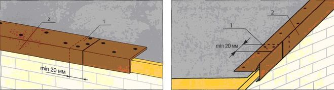

Металлические фронтонные планки можно приобрести в специализированных магазинах. Обычно они бывают длиной по два метра. При монтаже подбирается нужная длина. Монтируются фронтонные планки с нахлестом в два сантиметра.
