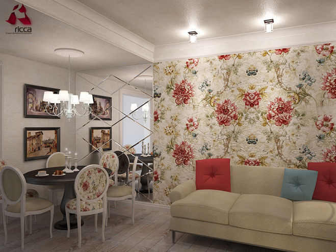

Драпировка стен тканью, смотрится очень красиво и нарядно, но самое главное – необычно.
Благодаря драпировке, можно с легкостью возвратится в старые, добрые времена, в которых жили принцы и принцессы.
Драпировка, в первую очередь придает комнате шик, богатство и нарядность.
Перед тем как драпировать стены тканью, стоит выбрать нужную ткань: полиакрил, джут, шерсть, лен, шелк и другие ткани.
Можно использовать обычную мебельную ткань.

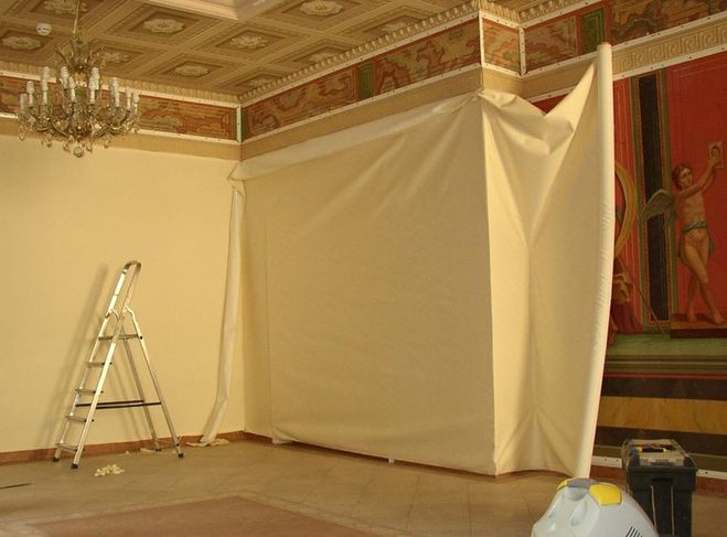

В начале надо подготовить поверхность, выравнивать в ноль не надо, но заделать трещины шпаклёвкой, загрунтовать с просушкой (грунтовка стянет пыль), это тот необходимый минимум.
Если ткань будем крепить рейками (при помощи реек), то под потолков и в районе пола проводим две ровные (нужен уровень) горизонтальные линии.
Рейки из сухого леса, лучше с антисептической пропиткой, размер (это как вариант) 20х30-ь.
Крепим рейки к поверхности (дюбель + шуруп).
Крепление по периметру помещения, по периметру оконных проёмов, розеток и.т.п.
Вместо реек можно купить готовые профиля с крепежом под монтаж ткани на поверхность (эта работа и профиля схожа с установкой натяжного потолка, принцип тот же, только полотно не надо разогревать тепловыми пуками).
Каркас готов, ткань отрезана с не большим запасом.
Далее степлером (скобы), крепим ткань к верхней планке.
Натягиваем её и затем крепление снизу и боковые стороны.
В общем-то всё, места крепления прикрываются специальными декоративными планками, на финише.
Работа крайне трудоёмкая, без опыта и помощника тут не обойтись.

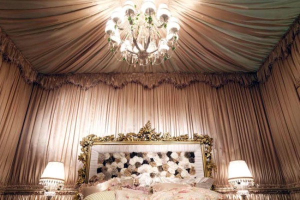

Драпировка, это уже другой вопрос.
Это самый сложный вариант отделки стен тканью, не каждый профессионал возьмётся за такую работу.
Отличительной особенностью драпировки является наличие складок ("волн") на ткани.
Из общего:
Отрезаем ткань по размеру с учётом складок (размер значительно превышает площадь поверхности).
Подшиваем и обрабатываем края ткани.
По всей длине ткани пришиваем шторную ленту (с изнанки) формируя те самые складки.
Проглаживаем и стягиваем ткань ткань.
Крепим каркас по периметру помещения (см. выше).
Крепим ткань к планкам.
