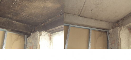

Как очистить стены и потолок от сажи и копоти после пожара?
Anatmar [57.3K] 10 лет назад
К сожалению приходилось восстанавливать помещения после частичного пожара и задымления, а так же и после открытого огня, после которого плавится краска.
Так вот что могу сказать. На собственном опыте убедился что отмывать стены и потолок от дыма - просто терять время. Запах гари и дыма насколько въедлив, что остается очень стойким даже после самой сильной химии.
Все эти средства типа "антидым" или "антикопоть" нужны лишь для того, что бы отмыть предметы быта которые будут в дальнейшем использоваться, мебель например, бытовую технику не подвергшуюся воздействию высоких температур.
Речь в вопросе идет о потолке и стенах помещения а тут только радикальный метод, и думаю самый эффективный. Для чего сначала отмывать поверхность, а следом все равно придется штукатурить или шпаклевать и красить?
Убираем крупный мусор и обметаем стены от сажи которая просто сыпется с них. Берем балгарку или дрель с корщеткой, одеваем респиратор и очки, и снимаем верхний слой - обои, верхний слой краски или набела до шпаклевки. Слой не будет слишком толстым - обычно пару-тройку миллиметров, но именно с ним и удаляется вся копоть, сажа и главное запах. Вытянуть тонким слоем шпаклевки, очищенные стены и потолок труда не составляет, но свежесть вы почувствуете сразу же, и ни какие моющие средства по эффективности с этим не сравнятся.

Удаляем с помещения всё лишнее, оно должно быть пустым. Потом нужно убрать с поверхности всю отделку.
Далее снимаем пылесосом, щеткой или веником тот слой сажи, который можно удалить сухим способом.
После этого берём специальные губки для уборки копоти и сажи. Их особенностью является их пропитка специальным химическим составом. Чистим губкой поверхность быстрыми движениями.
Отрезаем верхний слой губки тот который запачкался и продолжаем очистку стен.
После этого делаем влажную уборку с помощью моющих средств и воды. В качестве средства можно использовать средство Мистер мускул. Воду необходимо менять очень часто.
Можно прибегнуть к помощи пищевой соды, разводим 2 столовых ложек соды в 2 чашках горячей воды. Таким раствором промываем поверхность стен и потолка.
Перед началом работ прежде всего нужно побеспокоиться о личной защите – при уборке сажи и копоти со стен и потолков воздух насыщается жирной пылью, которая вредна не только для дыхательных путей человека, но даже для его кожи. Здесь не обойтись без респиратора, защитных очков и перчаток. Из одежды лучше одеть то, что не жалко будет выбросить – без химчистки восстановить ее будет практически невозможно.
Одним наскоком сажу и копоть не одолеть, нужно помнить, что к влажным работам нельзя приступать пока механические способы уборки не исчерпаны. Сажа и копоть – это жирная, маслянистая грязь, которую вода может "затащить" в мельчайшие раковины и микропоры, откуда достать ее потом будет очень сложно. Чтобы не усугубить очистку, нужно придерживаться определенной последовательности.
Уборка состоит из нескольких этапов:
  • помещения, подлежащие очистке, должны быть максимально освобождены от уцелевших после пожара предметов, мусор собран в мешки и вынесен. Если напольное покрытие подлежит еще восстановлению, то его лучше закрыть бумагой или полиэтиленовой пленкой, чтобы не дать возможности этой грязи втереться под ногами в пол;
  • перед механической очисткой желательно помещение просушить, устроив сквозняк;
  • начинаем с потолка, а потом переходим на стены: с помощью шпателей и скребков максимально удаляем почернения, гарь, сажу, копоть;
  • сухим веником или жесткой щеткой резкими касательными движениями убираем с поверхностей оставшуюся пыль. Никоим образом нельзя грязь растирать со стороны в сторону, иначе она заполнит микропоры.
Если после этих процедур остались жирные коричневые пятна, можно попробовать воспользоваться шлифмашинкой для их удаления;
  • тщательно удаляем оставшиеся мелкие частицы грязи мощным пылесосом.
На этом сухой механический способ очистки поверхностей от сажи и копоти окончен. От тщательности его выполнения зависит качество всей уборки, сроки и качество последующих ремонтно-восстановительных работ и будущая экология жилища.
Убираем очищенную сажу и копоть, упавшую на пол, чтобы во время мокрого процесса очистки размокшая грязь не проникла в напольное покрытие.
