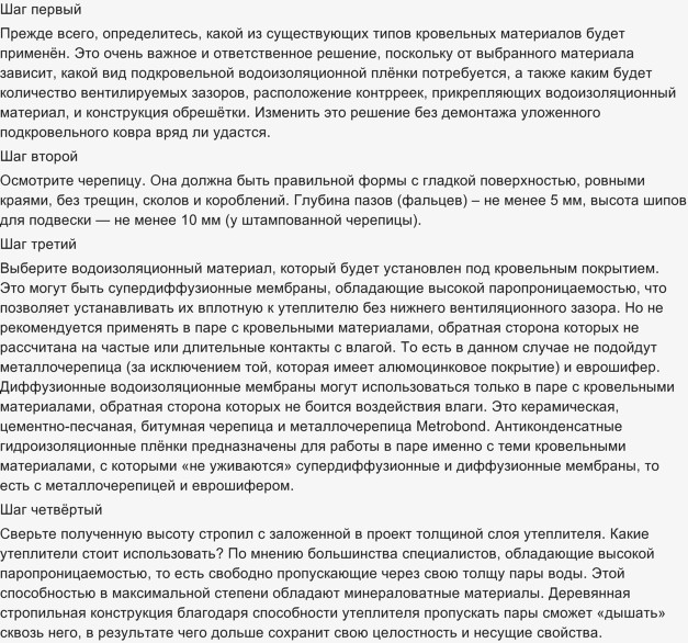

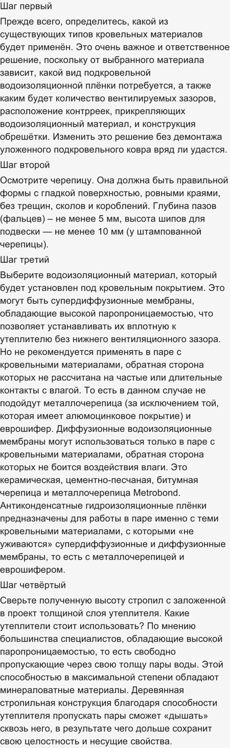

А еще предлагаю прочитать полезные советы
Выбирать черепицу по принципу "больше нравится", не совсем правильно.
И само строение (дом) и его кровля возводятся по проекту и какая будет использоваться черепица указано, в том самом проекте.

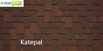

Если речь о производителе, то мы покупали вот такую
мягкую черепицу "Катепал" (Katepal, Финляндия).
