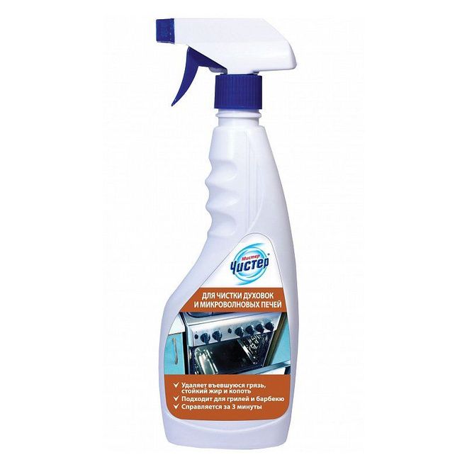

Да, я столкнулся с таким явлением, только не на подоконнике, а на панелях пластиковых дверей, снаружи снял, а внутри не спешил, думал закончу ремонт и потом сниму, солнце внутрь не попадает, значит будет всё нормально.
А получилось так, плёнка снялась, а на двери остался клей, и через пару дней на сэндвич панели ещё и пыль села, вообще ужас.
Пытался мыть моющими средствами, потом тёр сухой тряпкой, спиртом и даже подумывал о растворителях, на помощь пришло средство для чистки вытяжек, духовок и микроволновых печек "мистер чистер".
Прочитав инструкцию я убедился, что можно использовать на пластике и обработал им, сначала уголочек стоя с мокрой тряпкой в случае чего сразу смыть средство если пойдёт реакция, но всё было нормально, клей начал сползать и я его легко смыл.
После чего вымыл всю дверь от этого клея!.
Попробуйте, я думаю это лучше чем использовать растворители!
