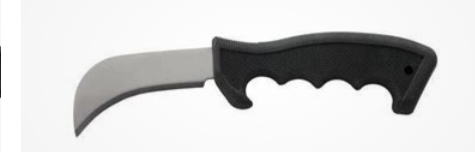

Для резки гибкой черепицы есть специальный нож.
Он стоит сейчас приблизительно 1000р.
