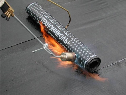

Температура режим по инструкции окружающей среды для монтажа мягкой кровли "Технониколь" находится от -5 до +25 градусов. Более низкие температуры приведут к замерзанию материала (основа этого материала становится жесткой и плохо наклеивается), а при более высоких температурах материал очень сильно нагревается и размягчается. "Технониколь" нужно держать вдали от прямых солнечных лучей. Такое описание в инструкции к этом материалу. Скажу Вам так самое подходящее время для монтажа этого материала это ранняя весна и осень.
Но " Технониколь" можно укладывать и зимой до минус 15 градусов если есть навык работы с газовыми горелками, но такая укладка под силу только классным специалистам.

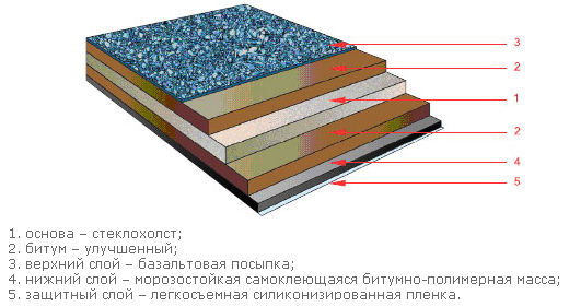

Одним из самых положительных свойств, характеризующих гибкую черепицу Технониколь, считается возможность ее укладки зимой, когда температура воздуха отрицательная. Дело в том, что эта разновидность кровельного гибкого материала создается на основе стеклохолста с большой плотностью, пропитанного модифицированным битумом, то есть из материалов, никак не реагирующих на отрицательную температуру воздуха.
