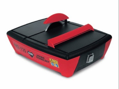

Кроме болгарки ФЕМы можно резать еще электрическим плиткорезом с водяным охлаждением.
Желательно подобрать станок с шарнирным (подъемно-опускным) механизмом - он позволяет резать тротуарную плитку толщиной 8-10см.
Но такие агрегаты стоят не малых денег (от 250$) и есть резон покупать их для больших объемов работ.
Существуют и более дешевые варианты станков, но тогда толстый ФЕМ придется переворачивать чтобы прорезать его с двух сторон.
