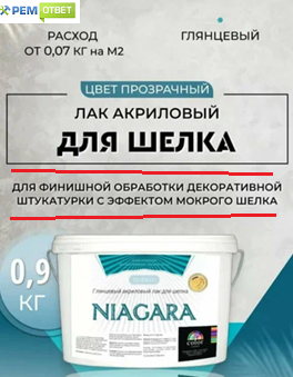

Есть конечно в продаже вот такой
защитный лак для "мокрого шелка", но мне не понравился результат, лак если и улучшает износоустойчивость, то незначительно и главное пропадает (почти) тот самый эффект "мокрого шелка", хотя защитный лак и образует на поверхности защитную плёнку.
