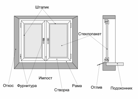

Как то не совсем понятна Ваша идея. Что-то в ней не так. А именно, о каких наличниках для пластиковых окон может идти речь?
По правилам установки пластиковых окон, оконная рама такого окна должна располагаться в середине оконного проема по толщине стены и желательно входить на 20-30 мм в стену (если позволяет конструкция). Если не позволяет, то в процессе отделки стараются перекрыть рамный профиль откосами на эту толщину для утепления. На эти правила оказывает влияние такое понятие, как "точка росы". Если установить пластиковое окно не по правилам- оно будет запотевать, промерзать и не будет выполнять свои функции на 100 %.
В Вашем случае (если есть возможность закрепить деревянный наличник) окно установлено за под лицо с внешней стеной, а это грубейшее нарушение. Нужно такие окна переустановить, пока они на гарантии.
