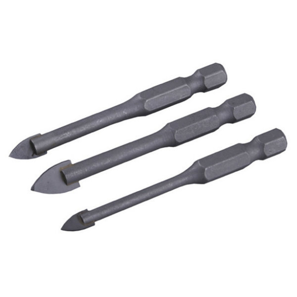

Есть специальные свёрла по кафелю,

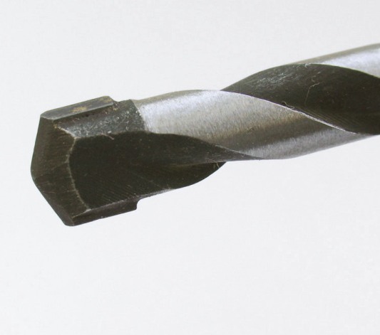

но если под кафелем бетон, то сверлите свёрлами с победитовыми наконечниками
(напайками), так удобней. победитовые свёрла и кафель пройдут без проблем и бетон.

  • сверло с победитовой напайкой (победитовое сверло) - такие сверла доступны каждому, найти их легко, они продаются даже на рынках. Перед сверлением советую хорошенько наточить его;

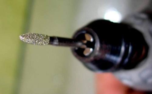

  • сверло с алмазным напылением - такой способ сверления ощутимо бьет по карману, но является наиболее действенным способом. Такие сверла покупают, как правило, люди, которые профессионально занимаются ремонтом;
  • специальные сверла - для сверления кафельной плитки (а также стекла) существуют специальные сверла из карбида вольфрама. Эти сверла имеют копьевидную форму;

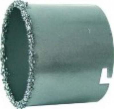

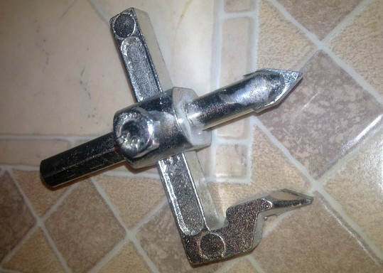

Если Вам необходимо просверлить отверстие под розетку, можно воспользоваться коронкой с алмазным напылением или круговым сверлом для кафеля, его часто называют "балеринка". Выглядят они вот так:
