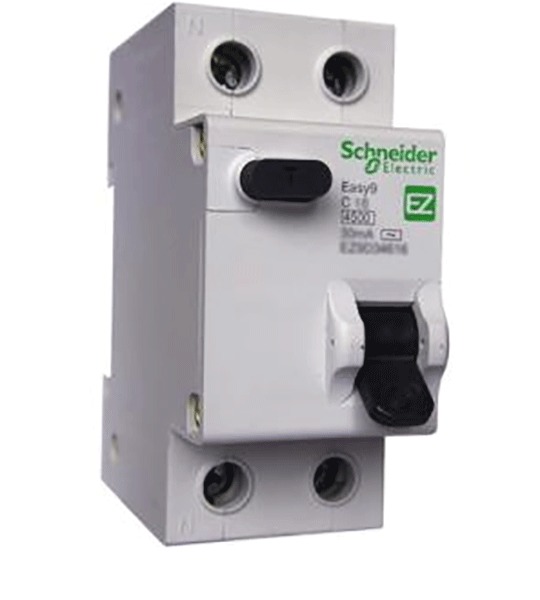

В бойлере Gorenje GBF80 установлено 2 сухих тена по 1 кВт. Поэтому при выборе УЗО по:
  • номинальному току Вам нужно УЗО 2 кВт*1000= 2000 Вт / 220 В= 9,1 Ампер, но с учетом небольшого запаса лучше выбрать 16 Ампер;
  • по току утечки (чтобы не было ложных срабатываний) лучше выбрать со значением 30мАмпер (это граница, когда человек уже ощущает удар электрическим током). В подтверждение моих слов, изучите паспорт бойлера- там должен указываться ток утечки;
  • по производителю - лучше проверенные производители- Шнайдер, EKF и др.

По току утечки нужно выбирать устройство защитного отключения в зависимости от чувствительности и качества проводки в доме. Дело в том, что если у вас старая проводка или где-то "коротит", то будут большие токи утечки и УЗО будет выбивать постоянно без видимой причины. С этих соображений, я бы взял себе УЗО на 30 мА (ну а если бы проводка была новая то можно и 10 мА). Хоть сила тока 30 мА довольно ощутима и если вы окажетесь под напряжением, то вас "щипонет" довольно хорошо, но не критично, а вот 6 мА и 10 мА просто щиплет как укус комарика и вы можете даже не почувствовать, а только услышите как срабатывает защита. Честно говоря, такие низкоамперные УЗО ставят в детских садах, школах и помещениях с повышенной опасностью поражения электрическим током (влажность и т.д.).

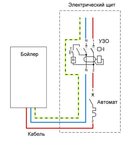

После УЗО желательно ставить автоматы, которые по току нагрузки меньше или равны току нагрузки устройств защитного отключения, то есть, и автомат должен быть 16 А. Есть УЗО уже со встроенными автоматами, но я не сильно рекомендую их применять (только хорошие дорогие немецкие фирмы), лучше по отдельности. И не забывайте про заземление, если у вас в розетке нет провода заземления, то его нужно отдельно проложить! Схема подключения бойлера должна быть следующая:
Покупайте УЗО не китайского производства желательно, не экономьте на безопасности себя и своих родных. Такие производители как Merlin Gerin, ABB, Simens, Legrand, Shneider, Hager, Moeller зарекомендовали себя хорошо.
В данной схеме (имеется в виду электрическая схема подключения накопительного водонагревателя) УЗО используется как защитное устройство от поражения электрическим током человека.
