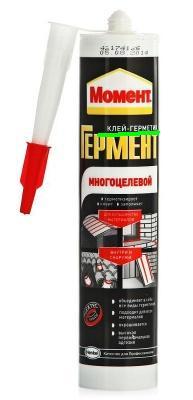

Кладку кафеля вести на клее-герметике, вот не плохой вариант, клей-герметик многоцелевой "Момент",
используется и во влажных помещениях в том числе.
Адгезия великолепная.
