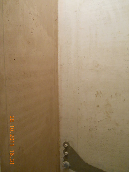

Лучше конечно Ротбанд . Все остальные штукатурные смеси на гипсовой основе с разными названиями его аналоги.Мало чем ему уступающие
Да и качество смеси зависит от производителя
Есть Ротбантд производства г. Челябинск . Мне лично эта смесь не нравиться . какая то она коричневая у этого производителя и фракция наполнителя очень мелкая. Поподается иногда , особено когда смесь где нибудь докупаешь при нехватке
Хороший Ротбанд из Питера и Астраханский
