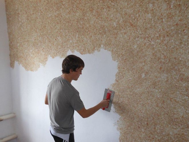

Нанесение жидких обоев проивотися с помощью пластиковой терки тонким (2-3 мм) слоем без прогалин и выпуклостей.
Высыхание происходит в течении 3-4 дней и если есть необходимость, то можно для дополнительной защиты покрыть жидкие обои акриловым лаком.

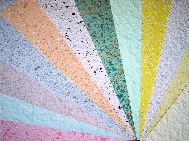

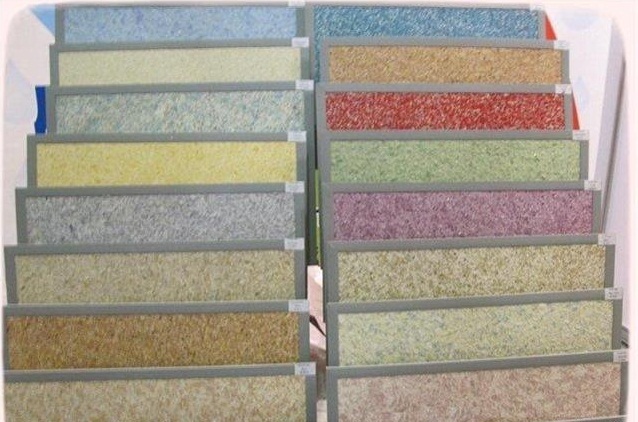

Декоративный эффект получается за счет содержимого смеси.
Вся изюминка жидких обоев как раз и заключается в содержимом пакета жидких обоев, в зависости от которого и получается декоративная поверхность.
