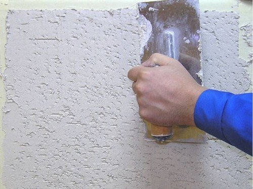

Необходимо поштукатурить стену в ванной комнате, но никогда не сталкивалась с акриловой штукатуркой. Существуют ли какие-то особенные способы или приемы в нанесении на стену? Для каких случаев целесообразно использовать именно такую штукатурку?

Сама красила свою ванную комнату акриловой штукатуркой, ничего сложного в этом нет. Первым делом, Вам нужно подготовить стены для ее нанесения, а именно, сделать грунтование всех стен, которые будете красить, грунтование желательно сделать ни один раз, а несколько, я, например, грунтовала два раза. Затем шпателем наносите штукатурку (шпатель должен быть нержавеющий), текстуру можете придать наполнителем, он обычно отдельно покупается. Акриловая штукатурка хорошо подойдет для ванной, т.к. она обладает потрясающе низким водопоглощением и рекомендована именно для помещений с большой влажностью. Так что никаких подводных камней здесь нет, удачи!
Здравствуйте! В любом случае акриловую штукатурку наносят в ручном режиме. Мастер либо сразу набрасывает акриловую штукатурку на стену, а затем с помощью металлических шпателей выравнивает ее по площади стены, либо сразу применяет шпатели и шаг за шагом оштукатуривает поверхность стены. И первый, и второй способ достаточно эффективны. Какой именно способ оштукатуривания использовать зависит от навыков и предпочтения мастера.
