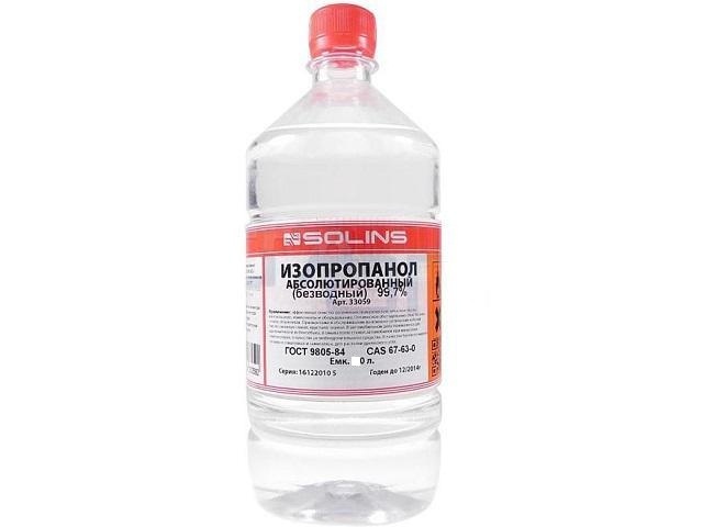

Кто на что горазд, тот тем и снимает пасту, столько разных способов, начиная от механического (ластики, палочки для удаления грязи под ногтями и прочее) до использования различных растворителей, в том числе и жидкости для снятия лака.
Но основной важный момент забываем - все детали, где находятся микросхемы, протирают спиртом, и не простым питьевым спиртом, а очищенным со своими ГОСТами, иначе можно загрязнить поверхности плат и деталей.
Называется этот спирт - спирт изопропиловый или просто Изопропанол.
Но просто так накапать спирт на салфетку или ватный диск нельзя, необходимо использовать специальные тампоны из синтетической замши.
Именно этим тампоном, смоченным в спирте лёгкими движениями необходимо очистить поверхность от старой термопасты.

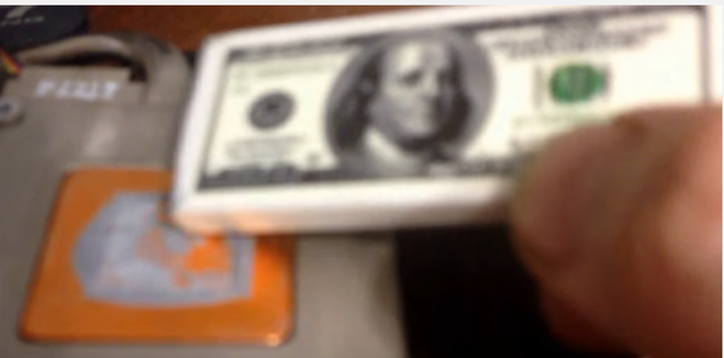

Прежде всего если у вас компьютер на гарантии, то не стоит туда лезть, а вот потом раз в год желательно менять термопасту. Ну и естественно для этого необходимо убрать старую. В принципе ее легко можно убрать и стирательной резинкой, как показано на рисунке.
Но действительно если вы пропустили момент и старая темопаста подсохла, то в этом случае можно воспользоваться спиртом. Но конечно в работе с компьютером надо вести себя аккуратно и не стоит сильно мочить всю поверхность спиртом. А надо взять ватную палочку немного смочить ее спиртом, но так чтобы с нее не капало и аккуратно обработать старую смазку, а потом сухой палочкой убрать старую термопасту.
