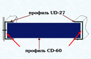

Гипсокартонный же потолок нужно делать только на плавающем каркасе. Особенностью такого потолка является то, что он не "якорится" к стенам, и должен "дышать" (плавать) при изменении геометрических размеров кровли.

  • устанавливаем потолочные профиля с таким расчетом, чтобы оставался зазор 5-7мм между торцом потолочного профиля и задней стенкой пристенного профиля.
    Этот зазор позволит каркасу потолка двигаться, что уменьшит вероятность растрескивания гипсокартона.
  • по периметру, на расстоянии 7-10см от стен, устанавливаем дополнительный потолочный профиль.
  • монтируем листы гипсокартона на каркас. Между стеной и гипсокартоном оставляем зазор около 1см. Край листов прикручиваем саморезами не к пристенному профилю, а к дополнительному потолочному.
    Таким образом край листов закреплен (к дополнительному профилю), но не "заякорен" к стене (к направляющему профилю). Зазор между стеной и гипсокартоном позволит потолку "дышать".

Мансарда- помещение, которое располагается так сказать на чердаке и основой стен и потолка в таком помещении являются элементы кровельной системы (стропильные ноги, подпоры, раскосы и т.д). А как известно, кровля не настолько жесткая конструкция и подвержена колебаниям- ветровая нагрузка вес снежного покрова, непостоянная влажность и соответственно, древесина кровельной системы то расширяется, то сужается. И в таких условиях проведение монтажа гипсокартона на потолок по стандартной схеме, когда края листа крепятся к стартовому профилю UD27, который в свою очередь крепится к стене. Эту роль будут дополнительные потолочные профиля, которые располагаются в 100 мм от стены.
А все остальное по стандартной схеме:
  • на стене отбиваете уровень потолка;
  • крепите стартовый профиль;
  • делаете монтаж потолочных профилей CD60, которые крепятся скобами к балкам потолка. Длина потолочных профилей должна быть на 10 мм меньше и фиксировать их к стартовому профилю нельзя. Шаг между профилями должен быть 400 мм и не забываем об дополнительном профиле (писал выше);
