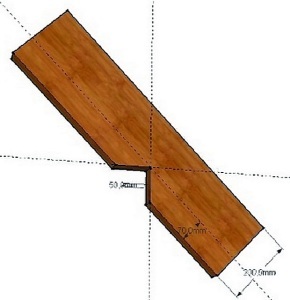

Вот фотография двух вариантов крепления стропил к мауэрлату с опорным бруском и без него.
Крепление осуществляется при помощи металлических уголков, в которых есть отверстия под саморезы (реже используют гвозди).
Уголки это более надёжное, жёсткое крепление.
В стропилах делаются запилы (ну или зарубы, смотрите уже по месту)
(не в мауэрлате), это (запил) тоже своего рода дополнительное крепление плюс уголок.
