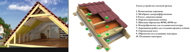

Вот один из вариантов утепления скатной кровли,
на финише битумная черепица по этой причине обрешётка сплошная.
