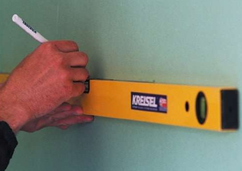

Если ни чего не делать правильно и не шпаклевать гипсокартон, то горизонталь вылавливается уровнем, приставляем уровень к стене, прочерчиваем линию (лучше карандашом, что бы потом стереть).

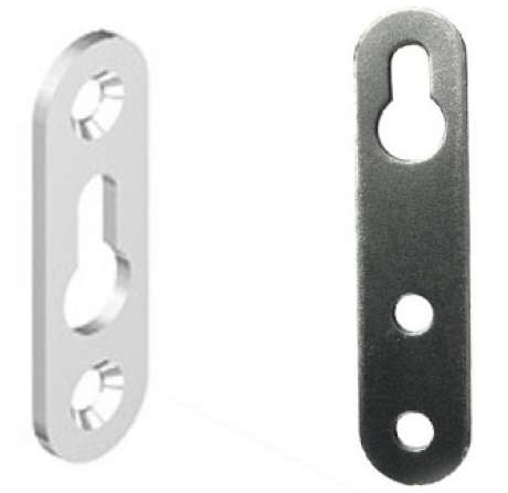

Крепление у полок конечно разное, но допустим в наличии обычное с "ушком".

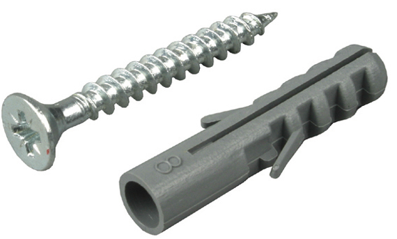

Так как гипсокартон приклеен, нам не нужен дюбель-бабочка, нам надо пройти гипсокартон насквозь и зацепиться в стене.
Разметка полки через отверстие (горизонталь уже есть).
Сверление стены через гипсокартон (к примеру если стена бетон, проходим гипсокартон без удара, стены с ударом).
Забиваем дюбель в отверстие.
Ловим вертикаль шайбами, между стеной и креплением вставляем шайбу, пока не поймаем вертикальный ноль.
Затягиваем шуруп, вешаем полку.

Думаю, что ничего сложного в данной работе не предвидится. Для работы понадобится уровень, рулетка, перфоратор (или ударная дрель), дюбель с шурупом. Думаю, что кривизна стены всё же не критическая и в ней можно найти ровную площадку для установки книжной полки. Отстреливаем горизонталь с помощью уровня
Скорее всего крепление на Вашей полке вот такого типа
. Отмеряем центра креплений и отмечаем их на стене. Далее будем просверливать отверстия под дюбеля, причём гипсокартон просверливаем без удара, а бетон, с ударом. После того как отверстие сделано, забиваем дюбель и закручиваем в него шуруп
Проверяем ещё раз размер по центрам (зачастую оно может измениться) и просверливаем второе отверстие. После забивания второго дюбеля и закручивания шурупа, можно повесить полку. Важно помнить, что большая часть дюбеля должна находиться в стене, только это обеспечит надёжность крепления и оно не вырвется вместе с полкой (ведь книги довольно таки тяжёлые). Думаю, что теперь Вы с лёгкостью сможете сами повесить книжную полку.
