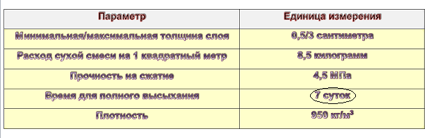

Вот таблица с техническими характеристиками гипсовой штукатурки "Ротбанд".
Как мы видим время полного схватывания "Ротбанда" 7-ь суток.
Но на полную просушку влияют и совершенно индивидуальные моменты, это температура в помещении, это слой штукатурки.
Вы пишите о влажных помещениях, дать однозначный ответ по срокам вообще без вариантов, "Ротбанд" может сохнуть в таком помещении и 2-е недели и три, может так и не высохнув отойти пластами от основы и на этом всё закончится.
