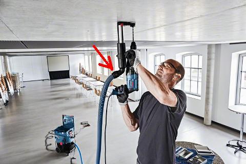

Диаметр шланга у строительных пылесосов может быть больше в отличии от бытовых, есть возможность (у строительных) подключения непосредственно к инструменту (перфоратору, в Вашем случае).
Если объём работ по сверлению бетона не велик, то вполне можно, если же нет, то понадобится специальный строительный пылесос, ибо обычный бытовой может сразу же прийти в негодность. Строительные пылесосы штука не самая дешёвая, по этому прикиньте объём работ и если он не велик, то воспользуйтесь бытовым пылесосом, если же предстоит большой объём работ, то лучше всё же использовать профессиональный строительный пылесос. Зачастую профессиональные режущие инструменты имеют разъём для подсоединения шланга от таких пылесосов.

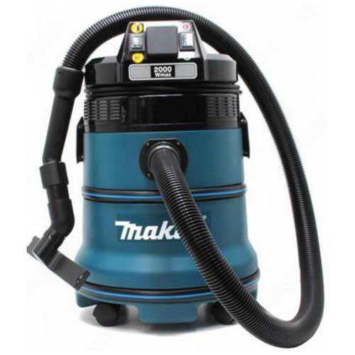

Вот типичный профессиональный пылесос производства Макита
