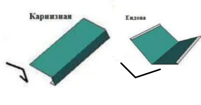

Укладка металлочерепицы начинается с карнизных планок, расположенных внизу ската, и внутренних ендов. Ендовы имеют два элемента: внутренний и декоративный. В начале монтируется внутренний
Потом снизу вверх прикручиваются сами листы, чтобы верхние листы нахлестывались на нижние. Размер нахлеста подскажет сама волна. Скаты, примыкающие к стене, оборудуются примыкающей планкой
Это актуально когда к готовому дому строится пристройка, крышу которой располагают ниже общей, чтобы не переделывать общую. Или, бывает, изначально предусмотрено, что некоторые скаты крыши идут из стены, так как некоторые комнаты в доме ниже остальных.
Потом крепится декоративная ендова.
