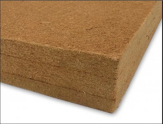

Встречается древесно волоконными плитами утепление
