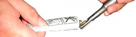

Смазку надо наносить в "канавки" бура
не толстым, (то есть без "горки") и равномерным слоем.
