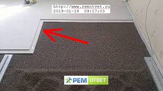

Можно отказаться от "мокрых" полов, остановиться на сухой стяжке.
Но в этом случае под плитку (керамическую, керамогранит) надо укладывать ГВЛ (гипсоволокнистый лист) вот таким образом
в 2 слоя.
Сухая стяжка обустраивается в помещениях с нормальной влажностью и есть предел по нагрузке на полы.
