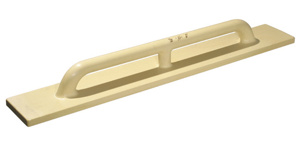

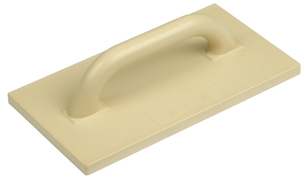

Никто не штукатурит ни мастерком ни тем более шпателем. Шпатель предназначен для тонких работ мягкой шпаклевкой, поэтому он делается он из тонкой стали, а мастерок должен быть более прочным. Но и мастерком одним тоже никто не штукатурит, им раствор на стену набрасывают, ну иногда немного приглаживают, но потом раствор разравнивают сначала полутерком:
Потом более тщательно раствор затирают теркой:
При затирании теркой мастерком подбрасывают понемножку раствор в те места, где его маловато окажется. Кстати, то, что изображено Вероникой не штукатурный мастерок, а кельма каменщика, а штукатурный с острым носиком, чтобы удобно было в углах работать.
