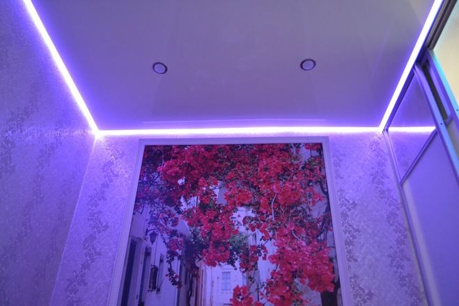

Натяжные тканевые или ПВХ потолки по внешнему виду не уступают гипсокартонным, даже имеют свои преимущества:
  • есть возможность создать множество светящихся контуров или фигур, даже светящийся потолок по всей площади помещения. Добиться такого эффекта можно, если на черновом потолке разместить светодиодные светильники (качественные, с длительным сроком службы) и натянуть полотно, пропускающее рассеянный свет.
  • можно устраивать потолки без щелей между стеной и потолком, соответственно, потолочный профиль (багет) нет необходимости наклеивать. Или, наоборот, по периметру устраивается щель, куда устанавливается светодиодная лента и создается впечатление парящего потолка.
При выборе материала для потолков, в которых планируется размещать светильники, нужно обращать внимание на их пожаробезопасность.
