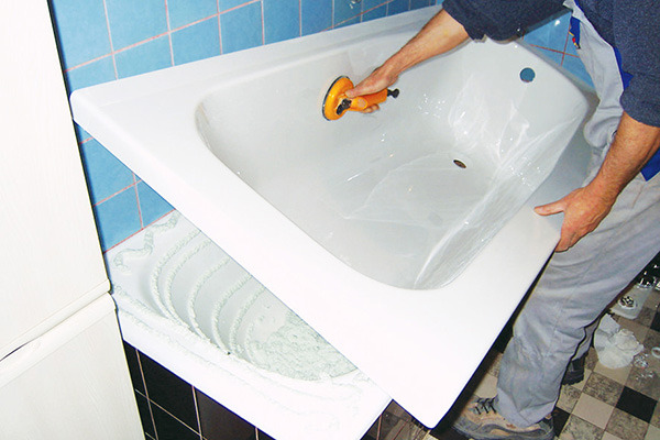

Я бы всё же посоветовал остановиться на вкладыше,
но установка вкладыша должна осуществляться профессионалом.
Плюсов множество, начиная от более привлекательного внешнего вида (нет "родных" ям и впадин которые не удалить при реставрации иным методом) и заканчивая более быстрой установкой.
