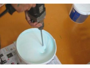

Если разбавляете большое количество краски, можно использовать дрель с венчиком.
Обороты дрели средние, или малые.
После тщательного перемеса, делаем пробный мазок к примеру кистью, если консистенция устраивает приступаем к окраске.
